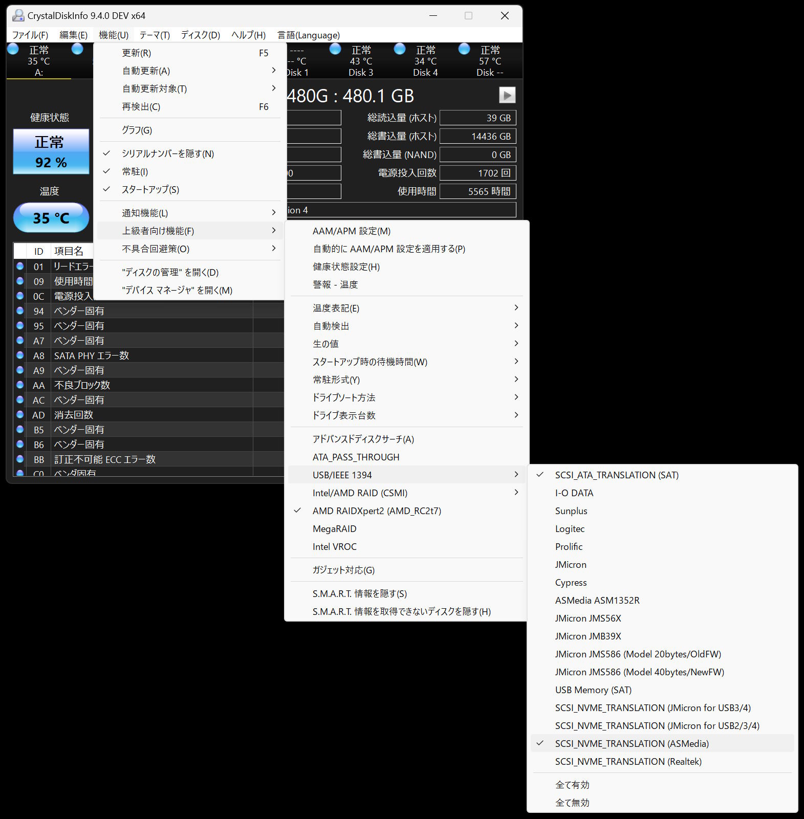

ログを見るとASMedia ASM1352R用の機能にお応答して不適切なデータを返していることがわかりました。
添付画像を参考に、
無効:ASMedia ASM1352R
有効:SCSI_NVME_TRANSLATION (ASMedia)
として、解決するかご確認いただけないでしょうか?

お世話になっております。
他の項目の有効/無効はいじらずASMedia ASM1352Rだけチェック外し無効にしましたが改善されず、再度USB差込後でも確認しましたが改善されませんでした。
一旦ver8に戻し待ってます。
よろしくお願いいたします。

画像添付いたします。ver8.17.14のも添付いたします。
添付画像【3019_有効1.jpg : 185.3KB】添付画像【3019_無効1.jpg : 188.0KB】添付画像【3019_v8.17.14.jpg : 179.6KB】

再度のご確認ありがとうございます。
原因がわからないので、250GBモデルを発注しました。
SSD-PUT250U3-BKC
届き次第、動作検証してみます。
実機があれば原因はすぐにわかると思います。

モデル名もファームウェアバージョンも全く異なりましたorz
250GBと1TBで内部構造が異なるのか、購入した時期で中身が異なるのか・・・
引き続き調査します。
当面は旧バージョンをご利用ください。
添付画像【3021_CrystalDiskInfo_20240706070733.png : 96.6KB】
