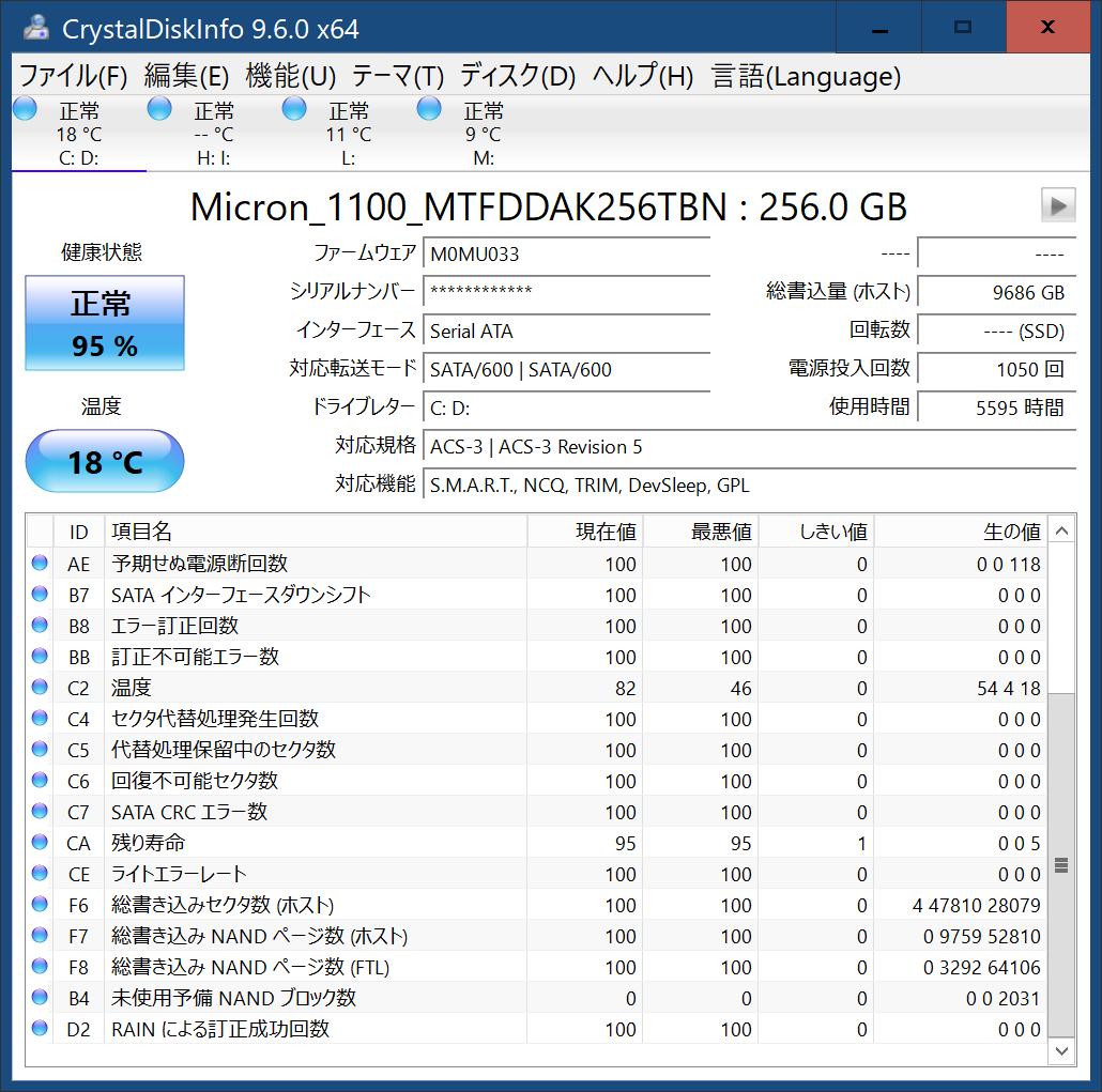

CDI9.6.0 で下記の通りに直ってました。
>>F6=総書き込みセクタ数 (ホスト)
>>F7=総書き込み NAND ページ数 (ホスト)
>>F8=総書き込み NAND ページ数 (FTL)
ただ下記掲示は無かったので、ちょっぴり残念ですが。(^_^;
>SATA品に今更ですが、出来ればCDI画面右上に、NAND書込み量の掲示をお願いします。
添付画像【3131_CDI9.6.0_M1100-F6&F7&F8項目名OK.png : 106.1KB】
Re:CDI9.6.0でM1100のF6&F7&F8の...
 ひよひよ  - 25/2/27(木) 20:25 -
▼金華山の仙人さん:
>>>F6=総書き込みセクタ数 (ホスト)
ご確認ありがとうございます。
NANDページサイズが不明のためごめんなさい。
サイズわかりますか?
