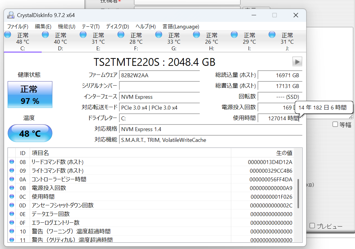

 けつ  - 26/1/1(木) 15:58 -
2020年 5月発売
容量 2000 GB
PCI-Express Gen3
TBW 4400 TBW
TBWが極端に多く、通常のSSDと構造が違うのかもしれませんが
CrystalDiskInfo 9.7.2で
使用時間が14年以上と発売日よりも前になってしまいます。
添付画像【3212_タイトルなし.png : 228.2KB】
 けつ  - 26/1/1(木) 17:21 -
使用時間(S.M.A.R.T. 0C)自体は16進数で1時間に1ずつ増えています。
新品購入時にどんな表示だったかは覚えていないので
1F026をどう解釈したものか・・・
 hiyohiyo E-MAIL  - 26/1/3(土) 21:03 -
▼けつさん:
>1F026をどう解釈したものか・・・
他の同種ソフトでも同じ表示ですよね?
NVMe規格に沿ってファームウェアを作ればこうはならないのですが・・・。
CrystalDiskInfo側での対応は難しいので、どうしても気になるようであればメーカーさんにご連絡をお願いします。

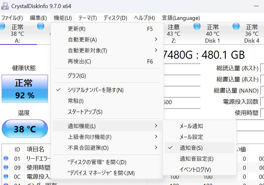

CDinfoにて起動時に通知音が鳴らなくなった
 まー  - 24/10/6(日) 21:01 -
お世話になります。
・旧環境:CDinfo_ver750⇒起動すると毎回鳴る
・新環境:CDinfo_ver944⇒初回起動から鳴らない
という状態になります。
また検証として以下になります。
・新環境:CDinfo_ver944
⇒通知音設定から再生ボタンを押すとTMPフォルダにファイルが生成されて(テストでは)鳴る。当該ファイルはソフトを終了すると削除される
⇒Smartフォルダの中身によって挙動が変わる
 1.削除⇒新しくデータが生成されるが鳴らない
 2.1年ほど前のデータをコピーして起動⇒初回だけ鳴る。2回目からは鳴らない
⇒新環境にver750をコピーしても鳴らない
・旧環境
⇒ver944を起動しても鳴らない
昔は毎回鳴っていたような気がするので、どこかのタイミングで仕様変更か環境依存的な問題でしょうか。
(リリースノートを見る限り、音量の設定追加はあったが、鳴る条件の変更、のようなものは見当たらなかった)
よろしくお願いいたします。

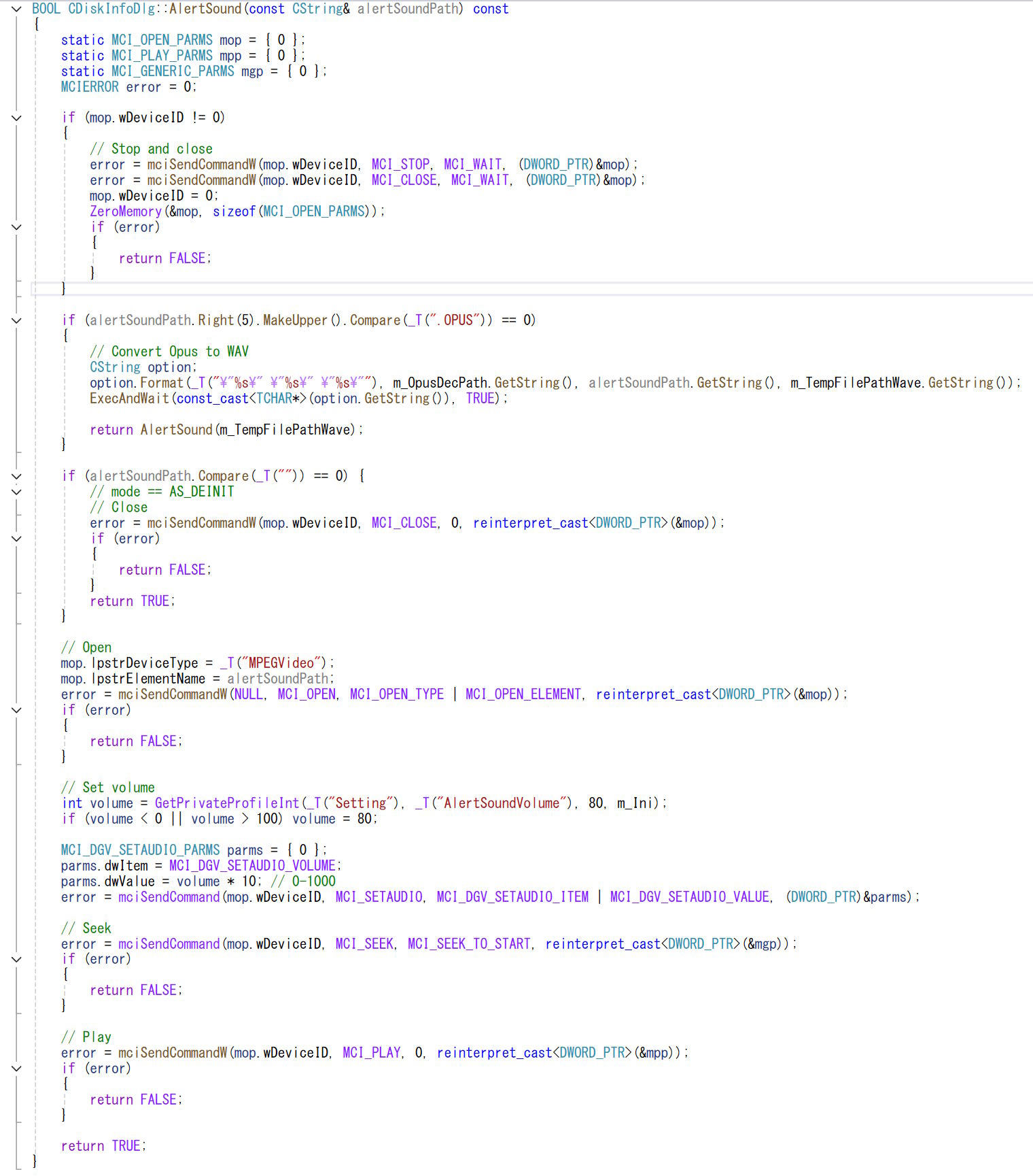

 小緒吏  - 25/6/22(日) 10:30 -
▼まーさん:
>回答ありがとうございます。
>終了直後起動でも鳴るので、何かの数値が変わっているために毎回鳴っていたものと思います(状態悪化かどうかは不明)。
>鳴らないのが正常ということで承知しました。
バージョン等の情報が無いので確信が持てませんが
これが近いと思い返信いたします。
8.7から9.7へとアップデートした所、Windows 7の古いPCで
起動直後にフリーズするようになりました。
DiskInfo64S.log は
00012917 CheckPage()
00012917 ShowWindow(SW_SHOW)
で止まっておりました。
そこで、DiskInfo.iniを削除した所 起動するようになりました。
DiskInfo.ini の不一致が原因かと思ったのですが、
項目の左に居るShizukuをクリックするとまたフリーズしました。
そこで、音を出せなくなっているのではないかと思い、
DiskInfo.ini の StartupVoice を1に修正した所、起動直後のフリーズが
再現いたしました。
9.4からでも再現するかは未確認ですが、元投稿も7からのアップデートであり、
新しいバージョンと古いWindowsのバージョンのまま保守している環境で
この問題が起こっているのでは無いかと思いました。
 小緒吏  - 25/6/22(日) 10:54 -
自己レス失礼いたします。
その後進展がございました。
フリーズ時のメッセージに
問題イベント名: AppHangXProcB1
アプリケーション名を待っています:Discord.exe
が出ておりました。
そこでDiscordを終了してから起動した所、起動するようになりました。
不思議な事にその後にDiscordを起動、CDIを終了、CDIを起動
と手順を踏んでも問題が再現しなくなりました。
終了直前には通話等、音声を使った機能は使用しておりません。
過去から音の出し方が変更されていたりして画面共有のような
音を取得する機能と衝突している可能性はあるのではないかと思いました。
 ひよひよ  - 25/6/22(日) 12:48 -
▼小緒吏さん:
手元の環境ではDiscordと相性問題を感じたことはないのですが、MCI関連などで競合があるのかもしれません。。。(どちらがお行儀が悪いのか・・・)
手元の環境では再現せず、この相性問題は簡単には修正できないと思いますので、Discordと併用する際は、CrystalDiskInfo側の通知音を無効にしてご利用いただければと思います。
添付画像【3172_AlertSound.jpg : 296.3KB】添付画像【3172_Alert.jpg : 107.2KB】
[添付] :3172_AlertSound.jpg (296.3KB)
[添付] :3172_Alert.jpg (107.2KB)
